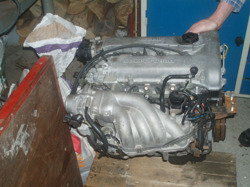

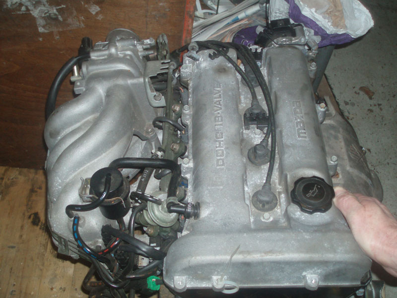

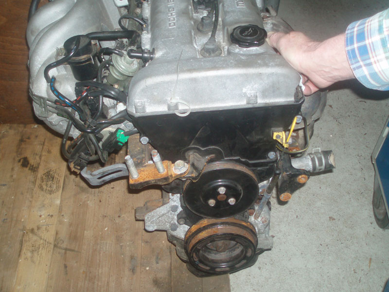

Billeder af Mr. Miata's indkøbte motor:
Indlægaf Webmaster » lør 11. feb 2006 23:02
Det ligner altså ikke helt en MX-5 motor - Noget ser lidt forkert ud ved indsugningen - men på slippen står der også MX-5 / MX-3 - men fortvivl ikke - hvis jeg husker ret kan indemaden godt være den samme (hvis det altså er en 1,6'er)?? Dvs. krumtappen kan være identisk, og burde derfor kunne anvendes i din eksiterende MX-5 motor (hvor det jo kun er krumtappen der ikke duer)...
Hvad siger alle I andre. Kan det lade sig gøre??
Indlægaf iron morten » lør 11. feb 2006 23:24
Sidder indsugningen ikke til den anden side på en Mx5'er? Den motor ligner mere noget til en BA'er.
Men ja, hvis blokken er den samme, bruger du bare dit gamle topstykke med manifolde m.m.

Indlægaf Softtop » søn 12. feb 2006 01:33
Ligner klart en variant til forhjulstræk..

Indlægaf Mr. Miata » søn 12. feb 2006 12:14
ja det er sgu nok en mx3 motor - suk.. Har forsøgt at ringe til Mazda for at få dem til at slå serienummeret på motoren op - B6377268
Desværre kan jeg ikke finde et sted hvor værkstedet er åbent om søndagen. Prøver igen imorgen og må så forsøge at få den byttet eller pengene retur.. det skal nok blive sjovt..
